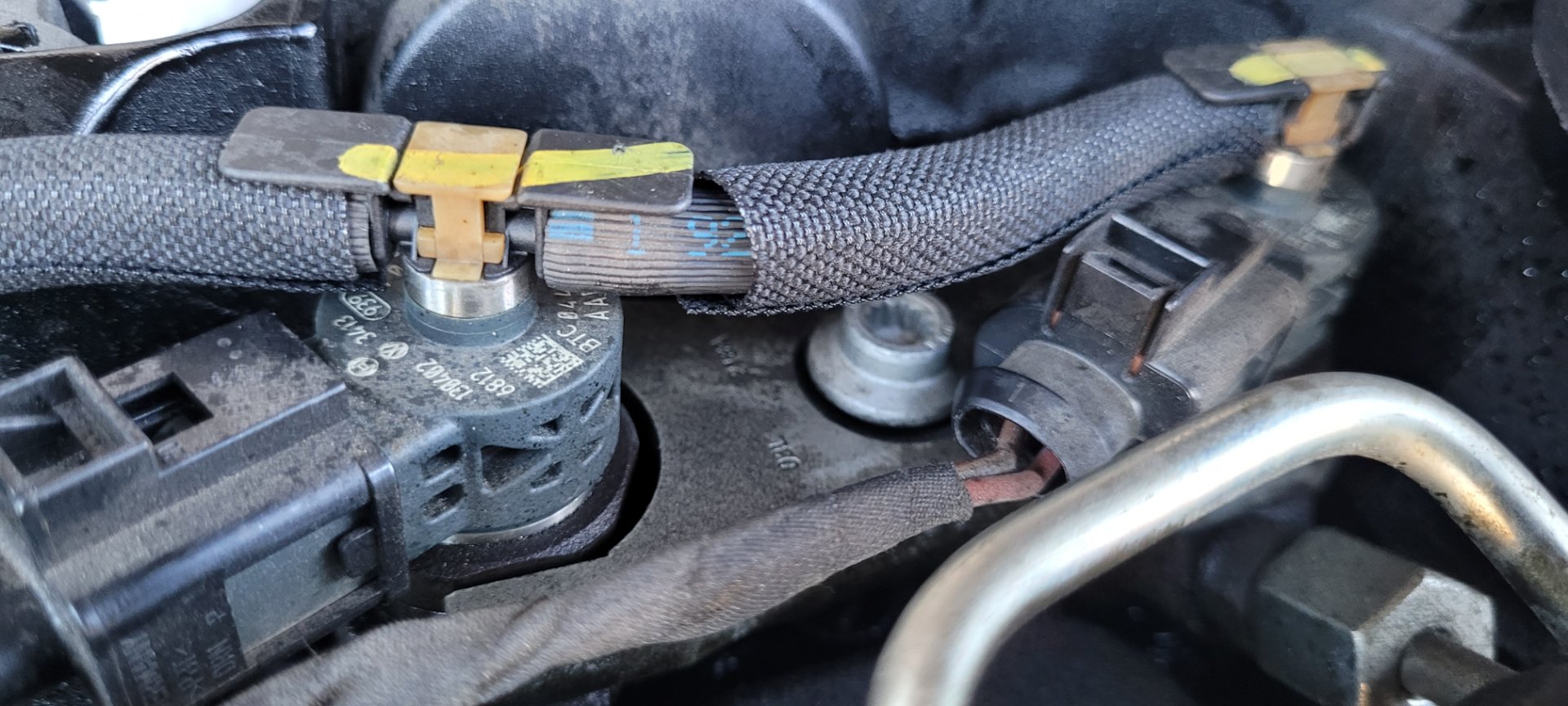

Ahoj  měl jsem tento problém na chlup stejně a i na stejném modelu. Po pár hodinách mechanik přišel na to , že je lehounce uvolněná hliníková lišta co drží vstřik do motoru, nevim jak se to jmenuje přesně. Když jsem na něj sahnul měl slabý vakl a po dotažení , všechno naběhlo jak má.
