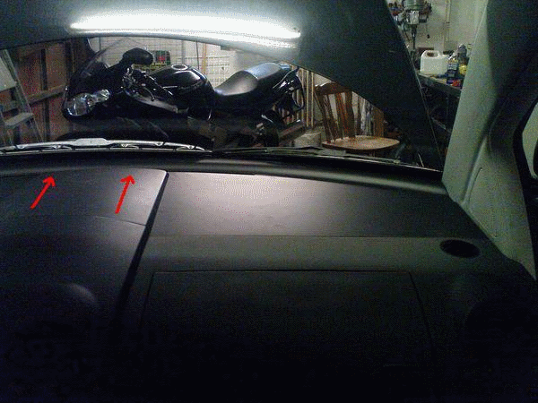

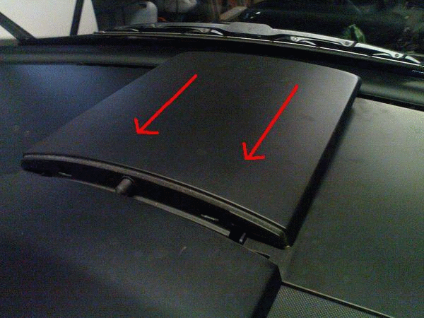

Zatlačíme ve směru šipek na středový kryt palubní desky a sundáme ho.

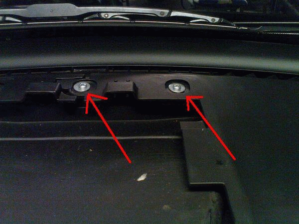

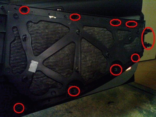

Vyšroubujeme 2 krát křížový šroub a sundáme kryt přístrojové desky. Kryt drží 8 pacek a 2 kolíky na boku které jsou zasunuty do bočního sloupku.

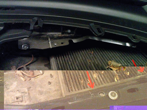

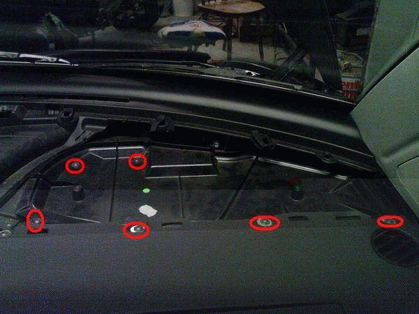

Povolíme kryt pylového filtru drží na 6-ti Torx šroubech při vyndavání plastu to chce chvilku trpělivost.

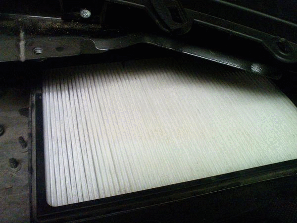

Vyndáme pylový filtr který je zajištěn packami viz. šipky.
Do plastového rámečku který vyndáme se starým filtrem vložíme nový filtr a zacvakneme ho do kastlu.

Nasadíme krycí středový plast a zasuneme ve směru šipek. Tímto krokem výměna pylového filtru úspěšně končí.
