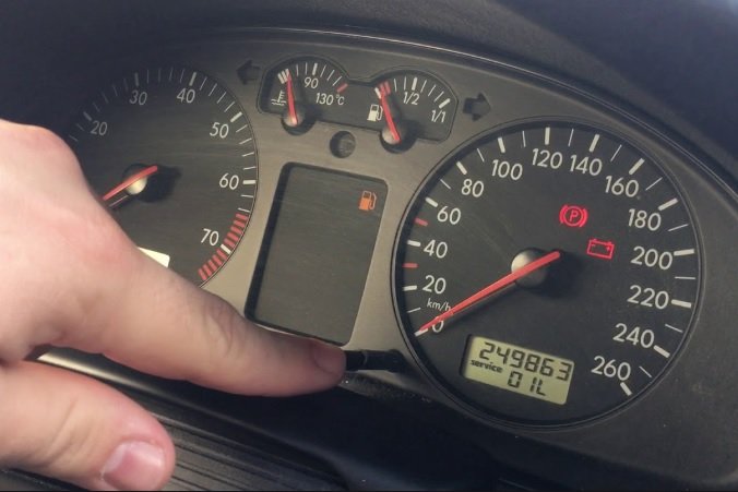

Jak vynulovat servisní interval u VW Passatu?
  1. Vypnete zapalování
  2. Stisknete a držíte tlačítko s ikonou klíče na palubním počítači
  3. Klíč v zapalování dáte do první polohy (nestartujete, jen zapnete palubní počítač)
  4. Nyní uvolníte tlačítko s ikonou klíče
  5. Stikněte a podržíte na přibližně 5 vteřin tlačítko min na palubním počítači
  6. Servisní interval jste tímto vynulovali
Postup vynulování servisního intervalu u VW Golfu IV.
  1. Zapalování máte vypnuté
  2. Stisknete pravé tlačítko a držíte ho
  3. Zapnete zapalování a na displeji se Vám objeví "Service"
  4. Nyní tlačítko uvolníte
  5. Otočíte levým tlačítkem doprava (displej na palubní desce se vymaže)

Mě to nejde. Když zmáčknu pravé tlačítko a poté zapnu zapalování tak se normálně rozsvítí kontrolky a nic resetovat nenabízí. Mám proměnlivý interval.
Když zapnu klíček a 10 sekund držím tlačítko OO tak se ukáže typ motoru a dál nic
PORADÍTE?
  • 4 months later...
V 2. 7. 2024 at 19:40, GERTBERT napsal:
Mě to nejde. Když zmáčknu pravé tlačítko a poté zapnu zapalování tak se normálně rozsvítí kontrolky a nic resetovat nenabízměnlivý interval.
PORADÍTE?musíte podržet tlačítko 00,zapnout klíček pustit 00 zmáčknout minuty. Pak vypněte klíček a po zapnutí už se servis neukáže
PORADÍTE?
Musíte zmáčknout 00 zapnout klíček pustit 00 a zmáčknout minuty. Vypnout klíček a po zapnutí už se servis neukazuje,dělala jsem teď a mám golf plus
