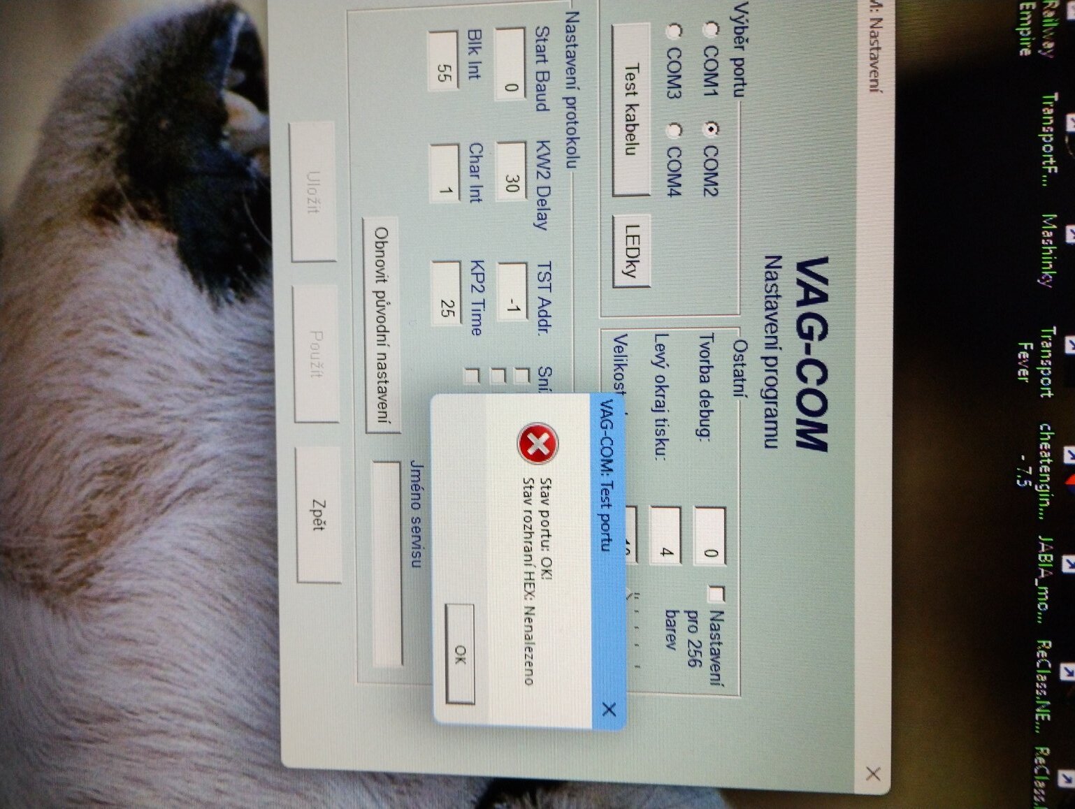

před 13 hodinami, FREDIO napsal:
mas obd2 zapojene v aute kdyz delas test ?
Píše ti to dobre , port na kábel je otvorený , ale auto nie je pripojené .  Ak sa pripojíš do auta tak ti to bude šlapať .
před 14 hodinami, FREDIO napsal:
V 26. 12. 2024 at 16:40, ViliamHal napsal:
Nikde jsem nenašel kde..
Ještě to zkusím se podívat, ale koukám, že ten VAG bere auta pouze do roku 2004. Jsem potřeboval hlavně aby tam šli auta 2010 a výš..
