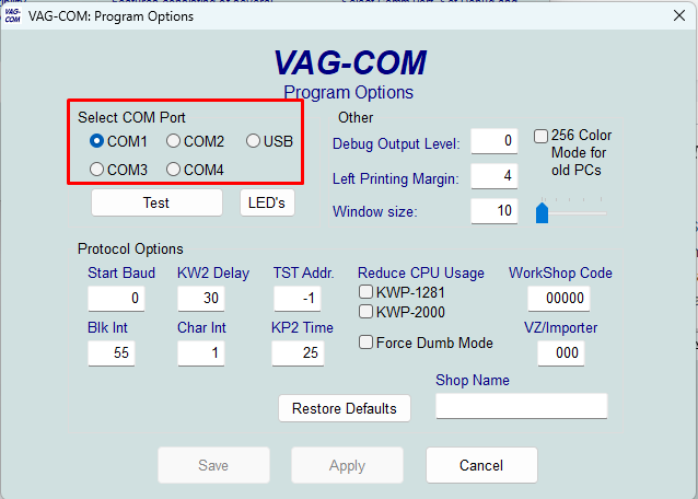

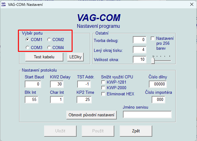

    Hravě jsem nainstaloval na WIN 11 přes účet Správce/Administrátora. Po instalaci jde spustit jen z účtu Správce/Administrátora - aby to šlo spustit i pod jiným přihlášeným účtem je třeba dát spouštěcí program ke sdílení dalším uživatelům. Pozor - zajímavá věc: v US verzi se v Nastaveních/Options objeví i port USB, v české verzi port USB chybí a žádný moderní notebook už COM porty neumí. Jedině snad nějakým obejitím/simulací portu ale to jsem nezkoušel. Program jsem zatím nepoužil, objednám si kabel a pak se zkusím k autu připojit.

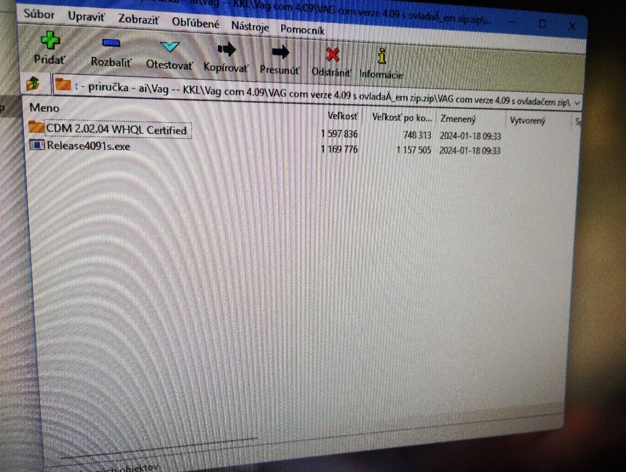

    V 29. 3. 2024 at 12:49, kindo napsal:
    Win to zablokuje
    Treba ho inštalovať cez 7zip , cez ten to ide . mám vo Win11 24H2 , teraz len kliknúť na release409.1s.exe . A nechať predvolenú cestu .  Install.jpg.8c81428d70c203b542d8b0b77ced440e.jpg
    V 8. 9. 2024 at 12:10, Papolo napsal:
    Aha  win 10  mi  to  blokuje  sakra  ? ,  ale  diky .
    Pozri popis , príspevok ViliamHal
