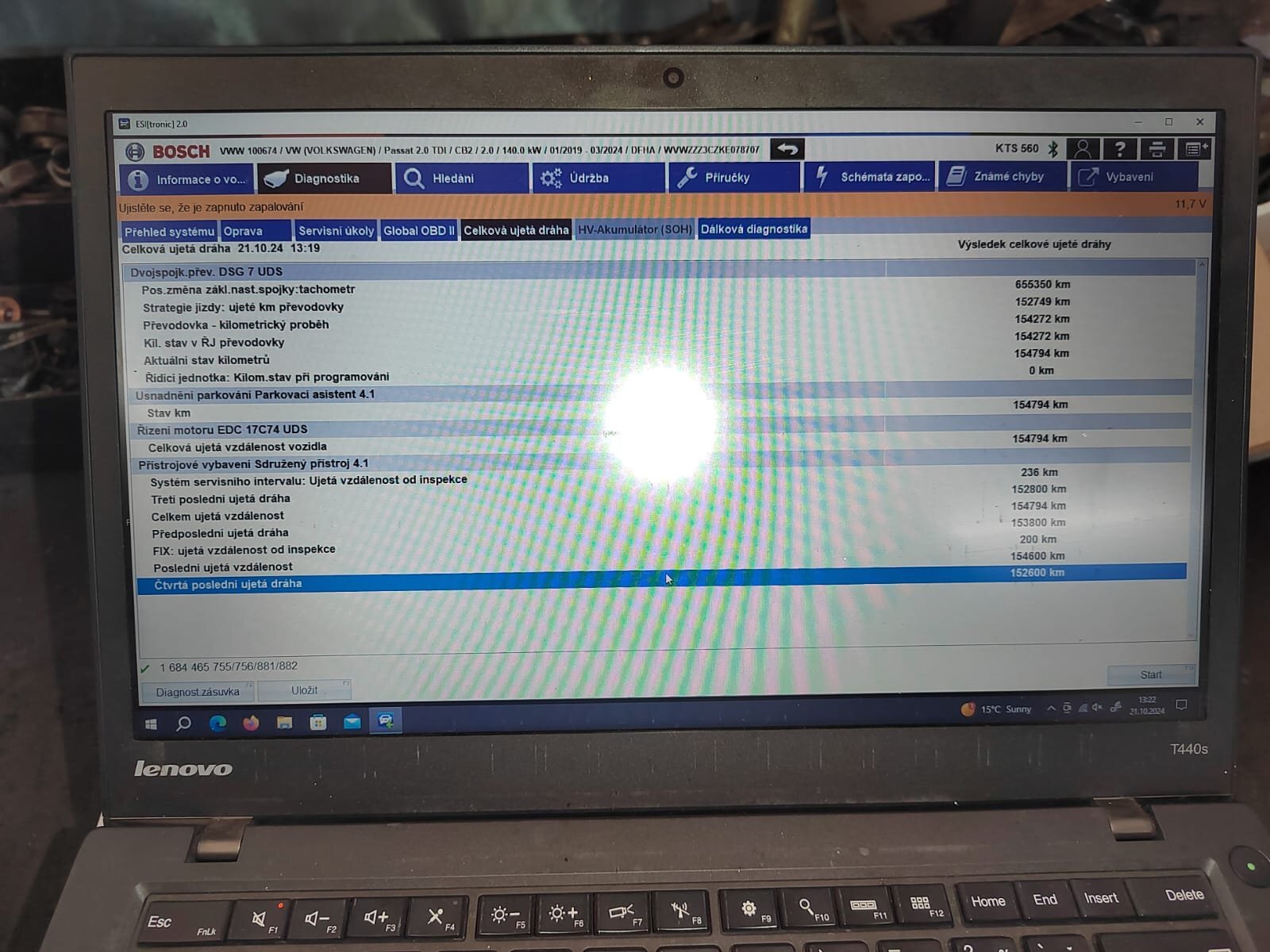

Prosím vás potrebujem poradiť mal som auto na diagnostike auto ma najazdených 154xxxkm a keď otvoril celkovú prejdenu druhu tak všetky tie prejdene dráhy boli okolo najazdených kilometrov ale jedna a ta sa volala:
POS.ZMNĚNA ZAKL.NAST.SPOJKY:TACHOMETR- 655350 :48:
A v servise ma vystrašil ci auto nebolo stočené nerozumiem tomu aj som si kúpil na stránke ze podla vin čísla mozem pozrieť históriu vozidla a viem ze bolo dovezene z nemecká ale nevidel som tam skok odkedy bolo na sk prihlásené prosim co tie kilometre znamenajú poraďte mi :48: moc ďakujem za každý názor a radu . Dominik
