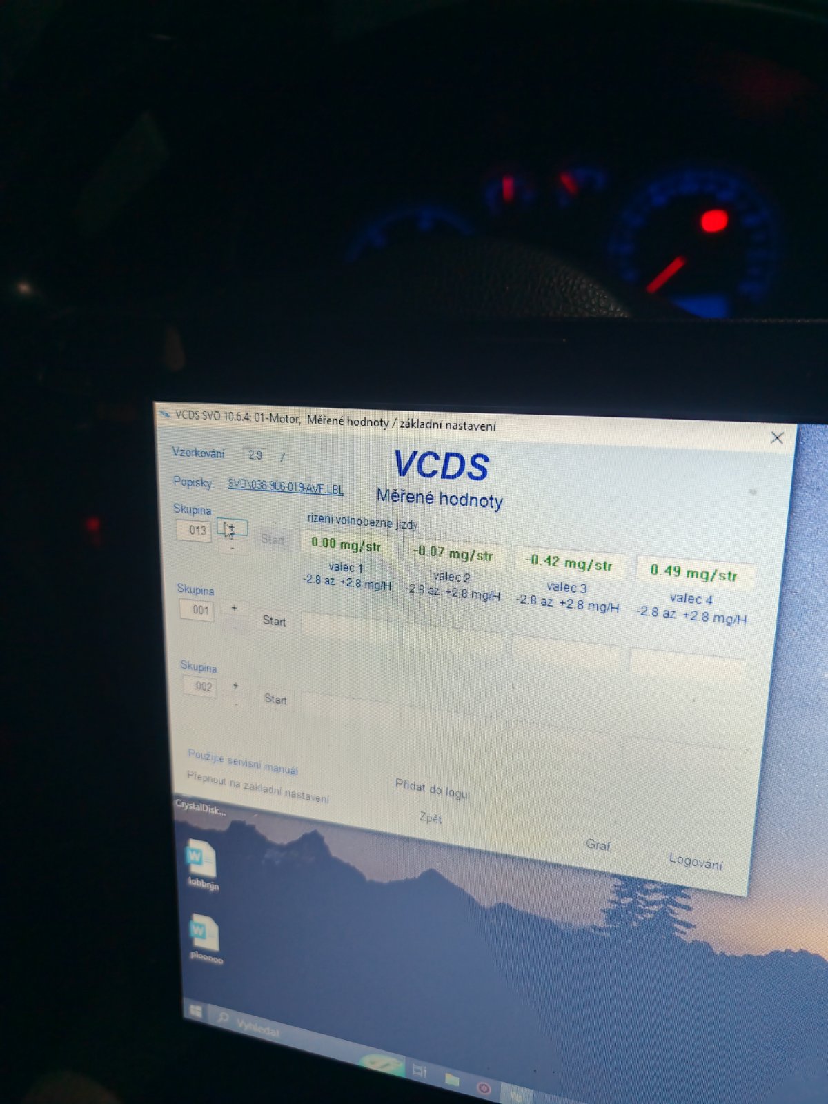

Ahoj mám menší problém ,mám passata b5.5 1.9tdi 96kw .
Problém je v tom,že při volnoběhu mi auto občas cuka ,interval není stejný někdy cukne 4x za sebou někdy 1x .Jako kdyby vynechával vstřik . VAG digasnotika ukazuje dobre hodnoty vstřiku ,jinak bez chyb..Párkrát se stalo že to cuklo 6x zasebou až motor vypnul ? .. sundal jsem vrchní víko konektory do vstřiku jsem prostrikal kontaktolem piny trochu zmacknul a nic. Prej se tam dělá přechodový odpor ,proto to cukání.Kdyz autem jedu rychle mám otáčky nad 1300 tak cukání není,jen při volnoběhu ..Myslíte že je k.o kabelový svazek vstřiku? EGR zaslepeny ,chcipaci klapka čistá ,váha vzduchu čistá ,turbo tahá jak má ,žádný nouzak a pod + mám chip na 125kw ..děkuji za rady
nově udělaný komplet prestesneni všech vstřiku a stále to cuka na volnoběh. vstřiky první válec 0,0mg druhý -0,7mg třetí -0,47mg čtvrtý 0,49mg
