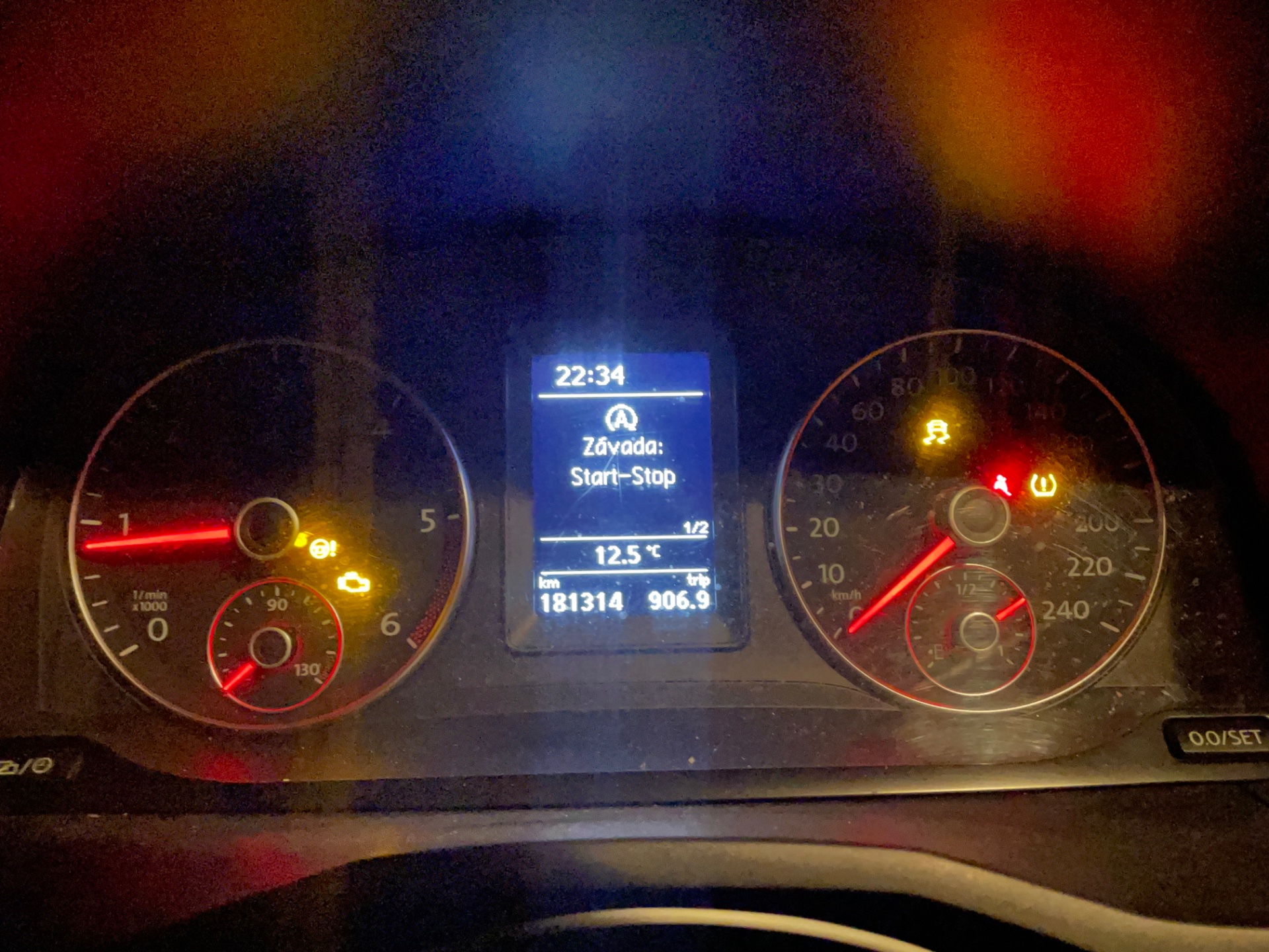

Dobrý den,
Svou neopatrností jsem si vybil téměř úplně akumulátor. Po dobití baterie jsem dokázal auto nastartovat, ale na přístrojovce mi svítí několik žlutých kontrolek. Nefunkční Front Asistent, nedostupná kontrola tlaku v pneu, servo… zkoušel jsem odpojit akumulátor ve snaze o jakýsi reset atd, bez úspěchu. Máte někdo podobnou zkušenost, eventuálně radu?
Děkuji.
